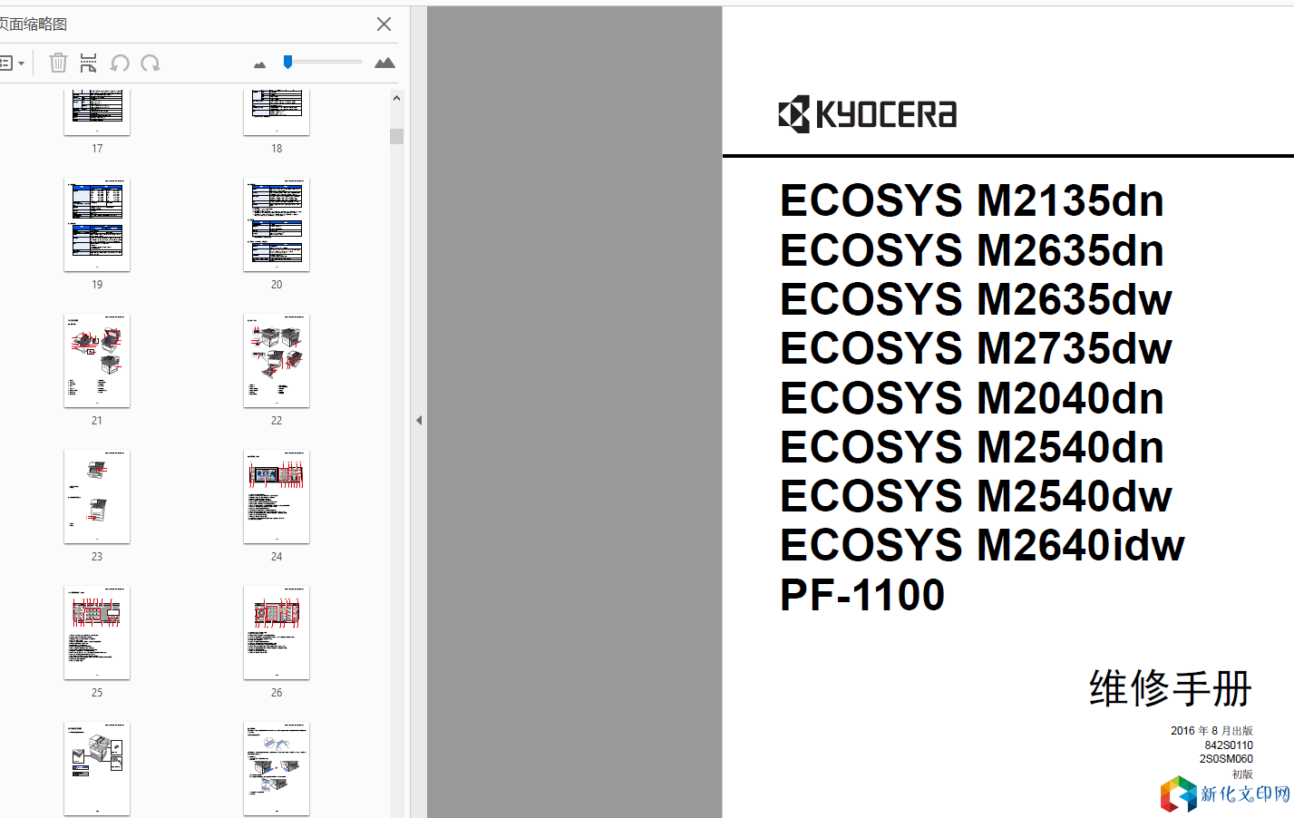

京瓷 ECOSYS M2135 M2635 M2735 M2040 M2540dn M2640idw 中文维修手册
(7-2) 网络设定
有线网络设定
本机配备网络接口,该接口与 TCP/IP (IPv4)、TCP/IP (IPv6)、NetBEUI 和 IPSec 等网络协议兼容。它可在 Windows、
Macintosh、UNIX 和其他平台上实现网络打印。
设置 TCP/IP (IPv4)可将本机连接到 Windows 网络。
进行设置前,请务必连接网络电缆。
如果启用了用户管理,可以以具备管理员权限的身份登录机器进行更改。
如果启用了用户登录管理,则会出现用户验证画面。输入登录用户名和密码,然后选择 [ 登录]。
出厂时的初始登录用户名和登录密码如下。
登录用户名:4000 或 3500
登录密码:4000 或 3500
TCP/IP (IPv4)设定
1. 显示画面。
[ 系统菜单/计数] 键 > [ 系统/网络] > [ 网络] > [ 有线网络设定] > [TCP/IP 设定] > [IPv4]
[ 有线设定] > [TCP/IP 设定] > [IPv4 设定]
2. 进行设置。
使用 DHCP 服务器时
[DHCP]:设为 [ 开启]。
设定静态 IP 地址时
[DHCP]:设为 [ 关闭]。
[IP 地址]:输入地址。
[ 子网掩码]:按照十进制表示法输入子网掩码(0 至 255)。
[ 默认网关]:输入地址。
使用 Auto-IP 时
IP 地址设为 0.0.0.0。
重要
更改设定后,请通过系统菜单重新启动网络或关闭机器后再开启。
配置该设定前,请事先询问网络管理员 IP 地址。
下列情况下,请通过 Command Center RX (命令中心) 设定 DNS 服务器的 IP 地址。
在“DHCP”设为 [ 关闭] 的情况下使用主机名时
使用 DNS 服务器以外的其他 DNS 服务器时,其 IP 地址由 DHCP 自动分配。
关于 DNS 服务器的 IP 地址的设定,请参阅 Command Center RX (命令中心) User Guide。
