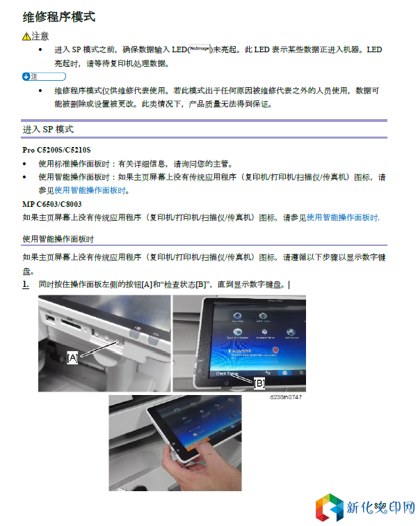

Ricoh理光Pro C5200S C5210S MPc6503 8003维修手册中文现场手册
进入SP 模式
Pro C5200S/C5210S
 使用标准操作面板时:有关详细信息,请询问您的主管。
 使用智能操作面板时:如果主页屏幕上没有传统应用程序(复印机/打印机/扫描仪/传真机)图标,请参见使用智能操作面板时。
MP C6503/C8003
如果主页屏幕上没有传统应用程序(复印机/打印机/扫描仪/传真机)图标,请参见使用智能操作面板时.使用智能操作面板时
如果主页屏幕上没有传统应用程序(复印机/打印机/扫描仪/传真机)图标,请遵循以下步骤以显示数字键盘。
1. 同时按住操作面板左侧的按钮[A]和“检查状态[B]”,直到显示数字键盘。
