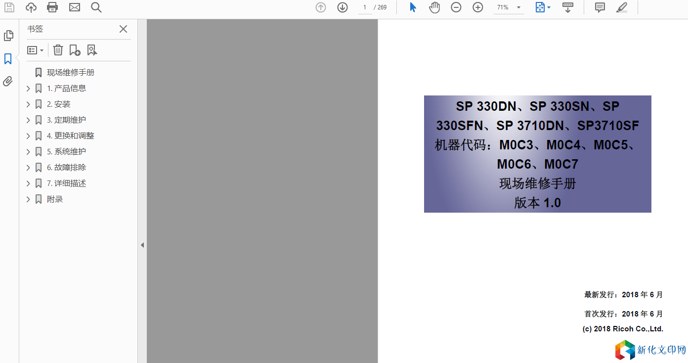

[理光] 理光SP330DN、SP330SN、SP330SFN、SP3710DN、SP3710SF中文维修手册
发表于 2019-3-26 14:17:54 |云南| 显示全部楼层 |阅读模式
理光SP330DN、SP330SN、SP330SFN、SP3710DN、SP3710SF中文维修手册+送纸详细
