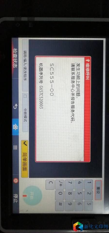

新款的这些机器,有很多都是液晶屏的,没有带按键的,都有点搞不懂怎么进维修模式。今天来分享给大家,当机器出现代码或者是需要调整的时候我们必须要进 sp模式。以下是出现sc555
sc555是定影器的问题,必须要进维修模式清除才可以正常使用。大家跟帖回复一下给大家分享如何进入维修模式,只要是全液晶屏的理光新款复印机都实用。

依次按下 重置键 806182 C键5秒

我是调出传统复印界面,然后黄建+806182+C键(长按)进的

进维修模式首先要进复印界面。不要进错了是复印的界面
