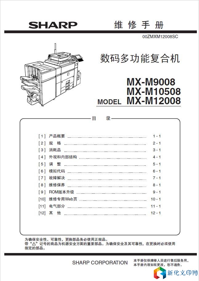

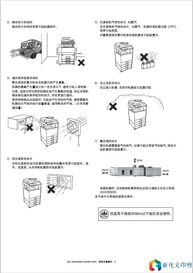

[夏普] 夏普MXM904 M1054 M1204 M9008 M10508 M12008 M6508中文维修手册
发表于 2019-3-14 18:46:24 |云南| 显示全部楼层 |阅读模式
PDF 中文
