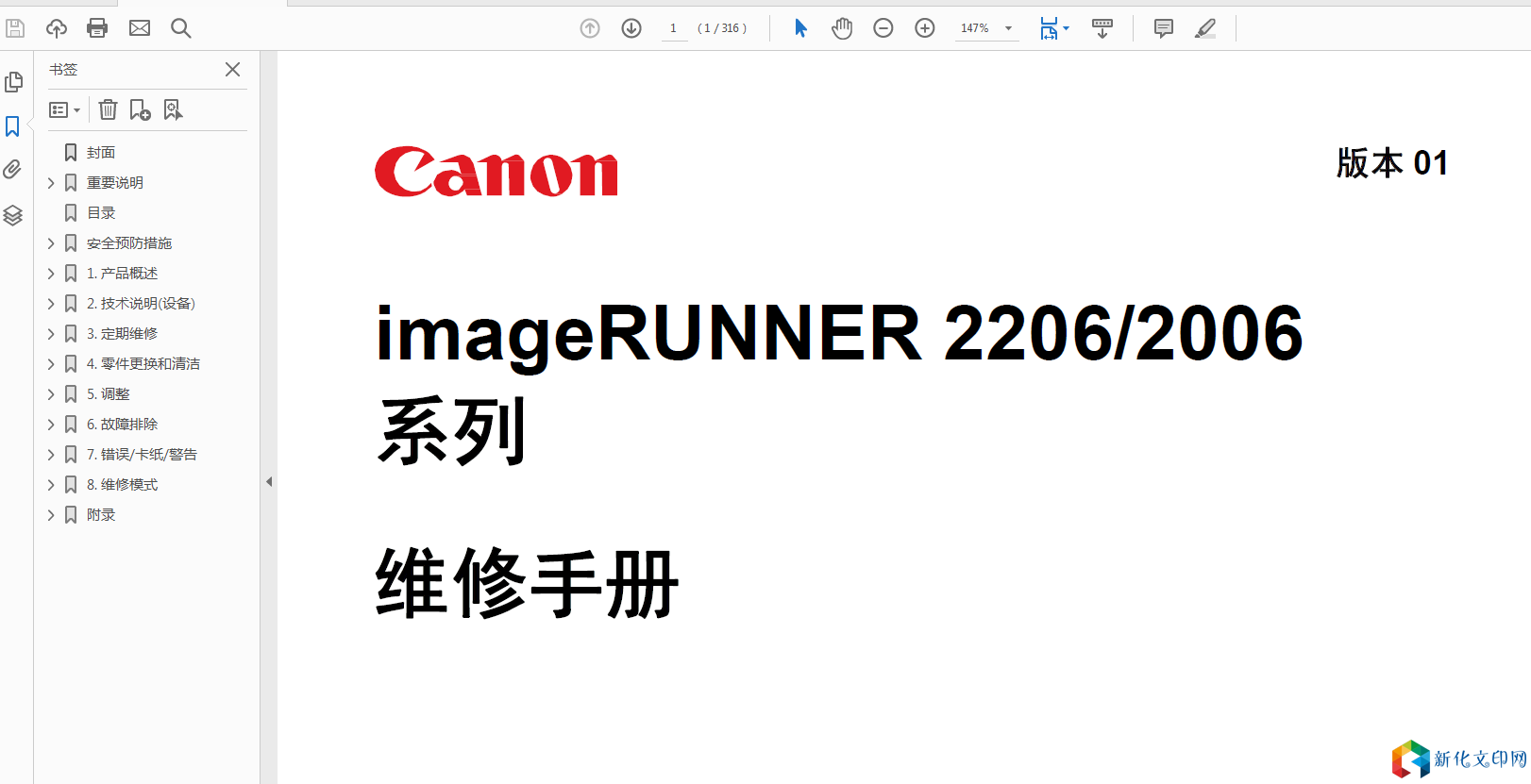

E000-0000--- 进行启动温度控制时定影组件温度升高不足
检测描述 进行启动温度控制时定影组件在指定的时间内未升高到恒定温度。
对策 1. 完成下列操作以清除错误:COPIER > FUNCTION > CLEAR > ERR;然后关闭后再打开电源。
2. 检查定影组件和控制器电路板(PCB1)之间的插头。
3. 更换定影组件。
4. 更换控制器电路板(PCB1)。
E001-0000--- 定影组件温度异常升高 (主热敏电阻)
检测描述 主热敏电阻的读数为240 摄氏度或更高。
3. 更换定影组件。
4. 更换控制器电路板(PCB1)。
E001-0001--- 定影组件温度异常升高 (副热敏电阻)
检测描述 副热敏电阻的读数为295 摄氏度或更高。
3. 更换定影组件。
4. 更换控制器电路板(PCB1)。
E002-0000--- 进行打印温度控制时定影组件温度升高不足
检测描述 进行打印温度控制时定影组件在指定的时间内未升高到恒定温度。
3. 更换定影组件。
4. 更换控制器电路板(PCB1)。
E003-0000--- 待机后检测到定影温度低(主热敏电阻)
检测描述 主热敏电阻的读数低于指定的温度。
3. 更换定影组件。
4. 更换控制器电路板(PCB1)。
E003-0001--- 待机后检测到定影温度低(副热敏电阻)
检测描述 副热敏电阻的读数低于指定的温度。
3. 更换定影组件。
4. 更换控制器电路板(PCB1)。
