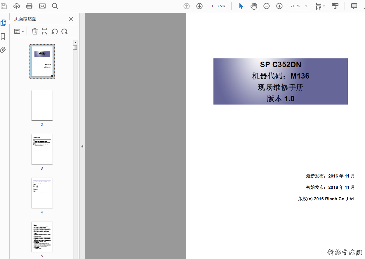

[理光] 理光 Aficio SP C352DN 彩色激光打印机中文维修手册
发表于 2019-2-20 11:05:00 |云南| 显示全部楼层 |阅读模式
语言:中文
页数:507页
关机方法
1. 按压机器左侧的主电源开关。
关闭进程后,主电源自动关闭。
关机完成时
操作面板LED:关闭
2. 拔出电源线。
3. 等待3 分钟(这是所需的时间,例如,如果您拆除后盖板并进入机器内部,以取出控制器板)。
备注:如果任何板子上的一些LED 闪烁或点亮,说明仍然存在电流。
如何从关机启动
若要启动机器,按下主电源开关。然而,如果您在关机开始前及结束时按下主电源开关,机器将不启动。
强制关机
如果正常关机因某些原因不能完成,机器具备强制关机功能。
若要进行强制关机,按住主电源开关6 秒钟。
通常,不得进行强制关机
链接:https://pan.baidu.com/s/1V3ZVPB-oHb4clXXt-4xunw
