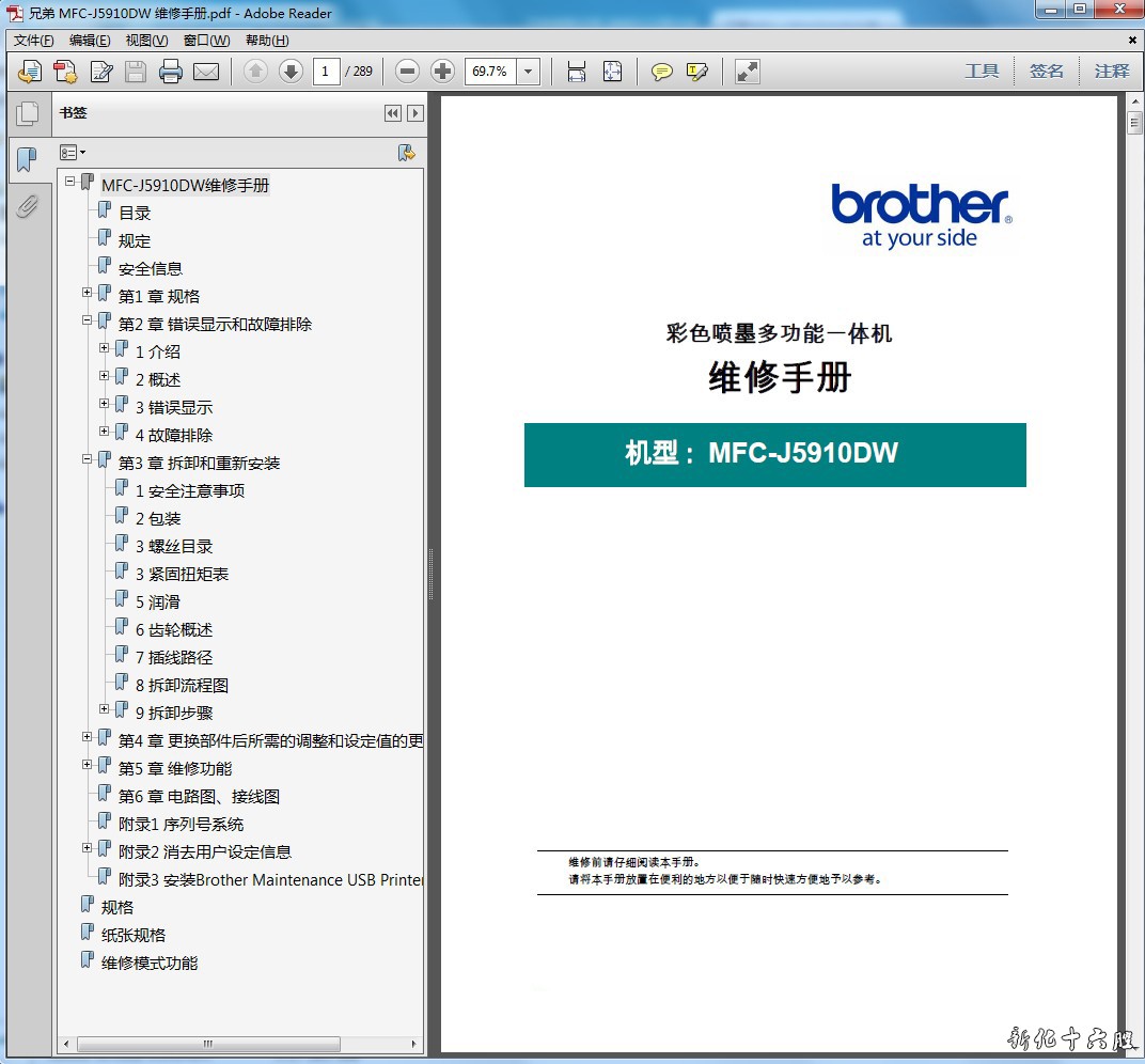

[兄弟] 兄弟MFC-J5910DW彩色喷墨一体机中文维修手册
发表于 2018-12-8 18:47:38 |云南| 显示全部楼层 |阅读模式
页 数:289页
在维修模式中,您可更新内存( EEPROM:电气可擦除可编程只读存储器)的内容,以便使被更换后的打印头/ 滑动架单元,或引擎单元中的送纸辊和出纸辊的驱动条件处于最佳状态,或用以设定CIS 扫描器的扫描范围。您也可以根据设备的运输目的地来对EEPROM 进行自定义。另外您还可进行液晶显示屏(LCD)、控制面板电路板或传感器的动作检查,进行打印测试,显示日志信息或错误代码以及修改固件开关(WSW)。
1.1 进入维修模式
1.1.1 如何进入用户可使用的维修模式
基本上来说,5-3 页所列的维修模式功能应该仅限于维修人员使用。但在维修人员通过诸如电话等的指导下,也可让终端用户使用其中的某些功能。
可让终端用户使用的功能代码是5-3 页表中带阴影的项目。功能代码10 可进入固件开关,每个固件开关有8 个选择器。你不能让用户进入所有的选择器,但可让用户进入附件" 固件开关(WSW)"中的固件开关表中带阴影部分的用户可操作选择器。
链接:https://pan.baidu.com/s/1f7cvCiNq8lSYra3GAOHgbg
