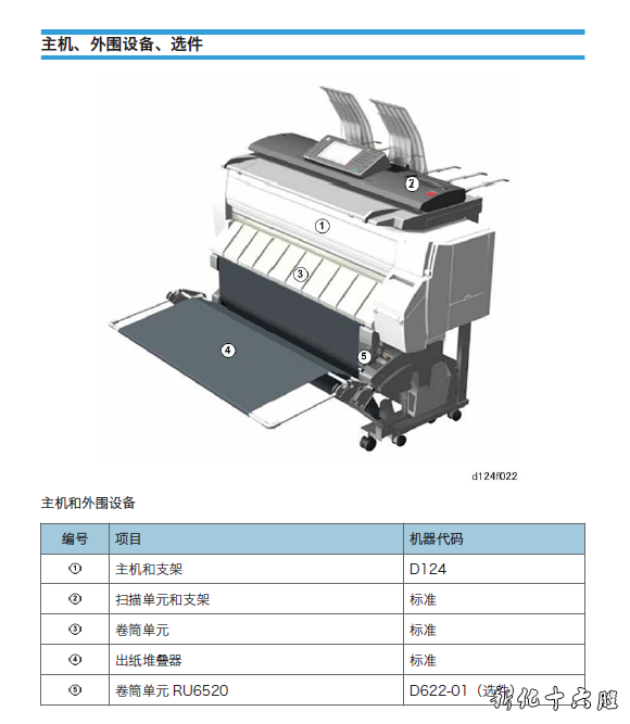

[理光] 理光MP CW2200SP,CW2201SP,W6700,W8140,W7100工程机维修手册
发表于 2018-11-19 10:41:30 |云南| 显示全部楼层 |阅读模式
