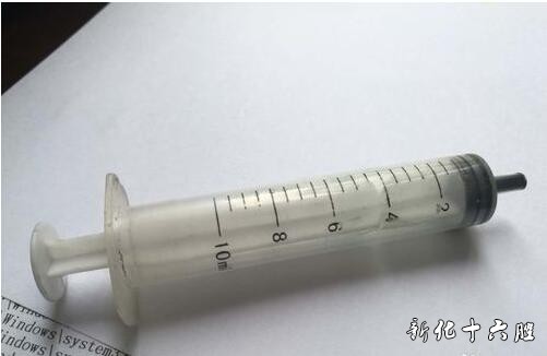

准备一个2.5的针筒,一包餐巾纸。

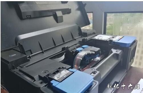

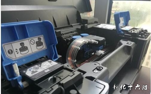

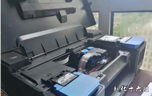

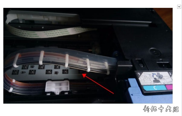

打开打印机盖,将小车移至中间,检查墨管墨量,看看没有空,空哪天检查哪条

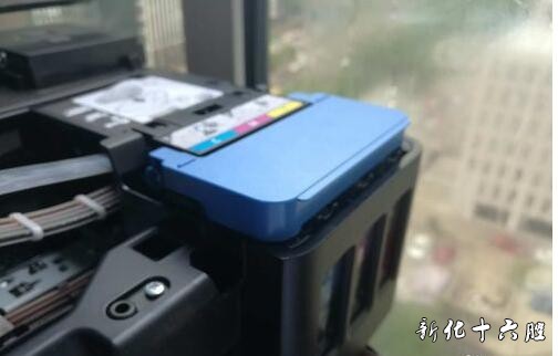

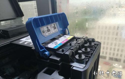

如果只有一条时面没有墨,请将墨盒盖打开,防止墨水回流,如下图

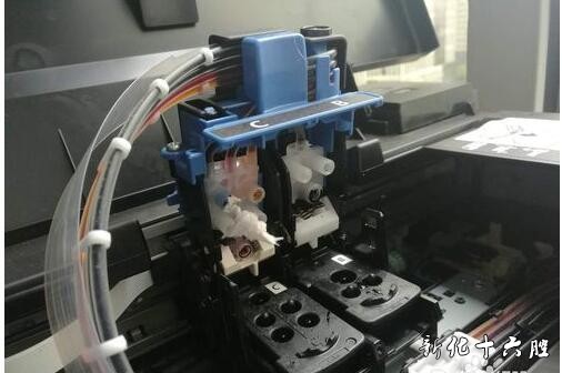

再打开小车喷头盖,将不缺墨的孔用纸巾塞住,完成后,将针筒对准缺墨的孔,同时将缺色那个墨盒盖放下(盖子不下吸不动的),用针筒将墨吸上即可。
完成后,将墨盒盖打开,将纸巾除去,盖好小车盖版,再放下墨盒盖板,完成吸墨工作。

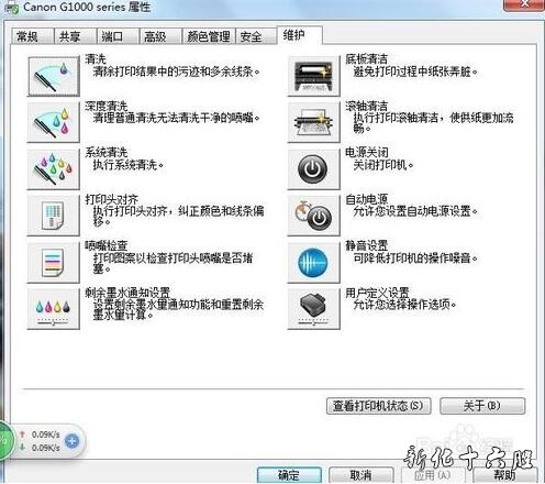

然后重启打印机,小车复位,再回到打印软件中,采用深度清洗,移除废墨,打印样图检查采色图案是否正常,如果不正常,说明吸墨不到位,别怕浪费。
