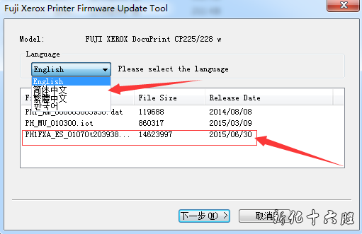

当机器出现固件类问题,需要把机器进行固件升级

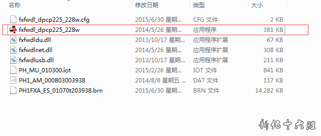

下载固件解压出来
解压出来得到以下文件,双击fxfwdl_dpcp225_228w

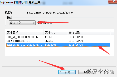

这里可以需要英文或者中文,选择最后一个文件

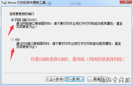

你的电脑跟打印机连接的是USB还是网线,网线选择第一个,USB选择第二个必须保证已经正确连接了
