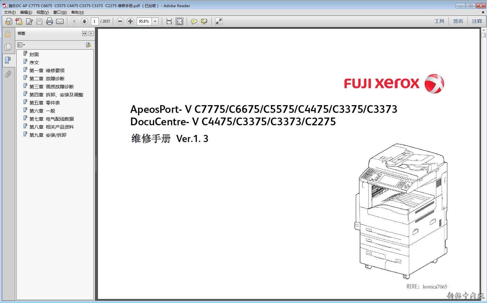

[施乐] 施乐5代机 C7775 C6675 C5575 C4475 C3375 C3373 C2275 维修手册
发表于 2018-10-15 19:45:32 |云南| 显示全部楼层 |阅读模式
格 式:PDF
页 数:2037页
版 本:1.3
