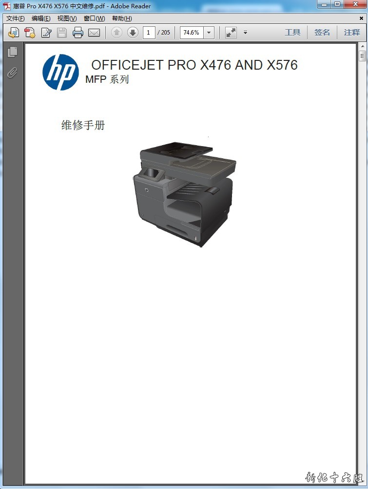

[惠普] 惠普 HP X476 X576 X476dw X576dw 彩色喷墨一体机中文维修手册
发表于 2018-10-4 13:43:09 |云南| 显示全部楼层 |阅读模式
页 数:205页
菜单访问
这些隐藏的工程菜单用于测试和校准。部分或全部按要求在删除和替换部分中引用.。
警告! 这些菜单的误用会损坏产品或使其无法使用
注意: 这些按钮不被照亮,直到他们接触到足够的压力。找到这些按钮将你的手指在一般的区域
表示在图1-18 x476 / x576 控制面板按钮的位置在14 页。
图1-18 X476/X576 控制面板按钮位置
进入工程菜单
● Touch the Home button.触摸主页按钮
● Touch the Back button.触摸按钮。
● Touch the Home button twice to enter the Engineering menu.触摸home 键两次进入工程菜
注意: The Service menu is accessed from the Engineering menu.从工程菜单中访问服务菜单。
访问支持菜单
Touch the Back button four times consecutively to open the Support Menu.连续四次触摸后退按钮打开支持菜单。
注意: The Support Menu is usually used by HP call center agents for assisting customers.支持菜单通常由惠普呼叫中心代理商协助客户使用.。
将产品制造(生产)模式
注意: 这两种模式只供授权服务商使用.。他们不应该被最终用户访问。.
● 按住电源按钮而堵在产品。惠普徽标出现在产品控制面板上,然后消失。继续持有电源按钮后五秒的标志消失。.
● Release the power button.释放电源按钮
● Touch the Home button.●触摸主页按钮。
● Touch the Back button.●触摸按钮。
