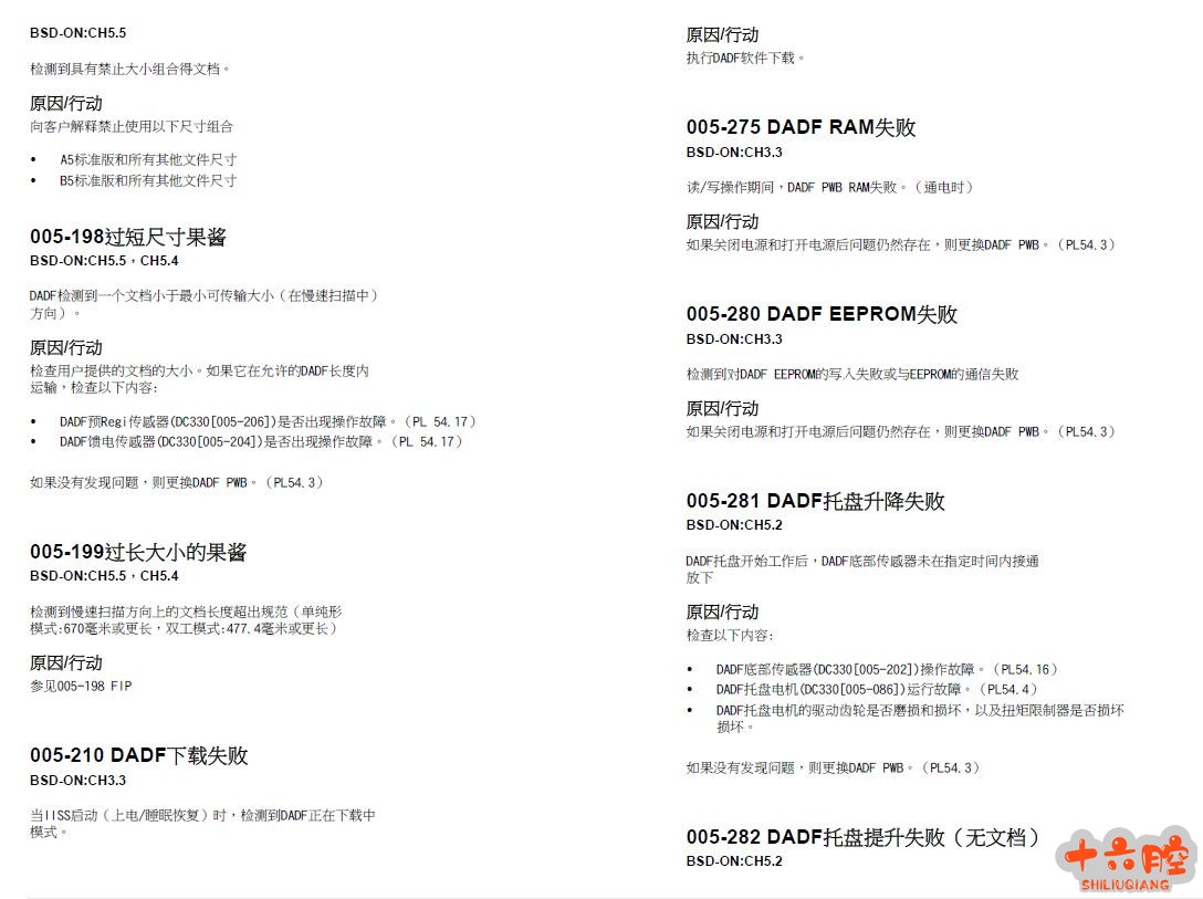

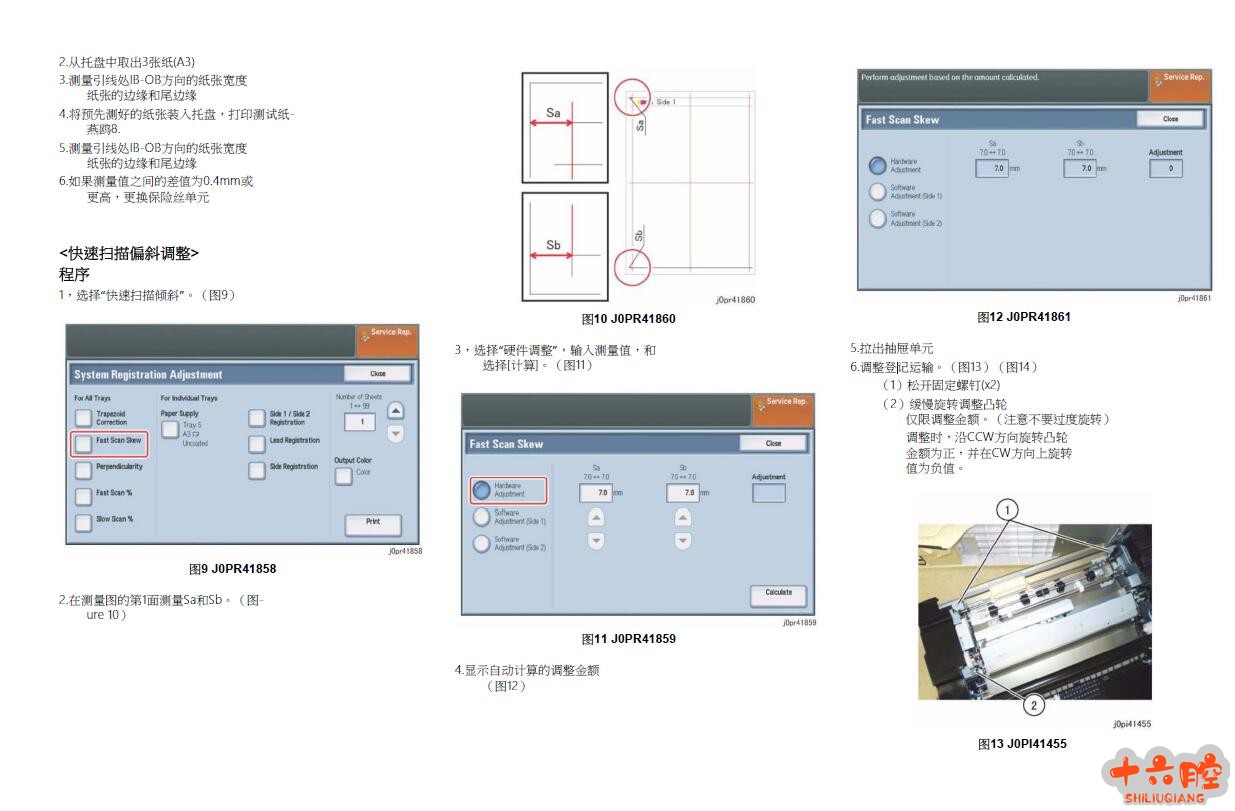

本手册为英文翻译而来的中文手册,存在一定的差别,准确度存在一定的错误。介意者请勿下载,附送英文原版维修手册作为参考。文件打开密码:www.16qiang.com
链接:https://pan.baidu.com/s/1RG-NY4G88oNFlVOWzKtRyg
