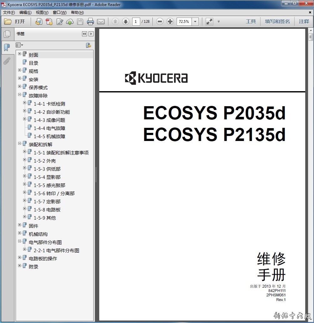

[京瓷] 京瓷ECOSYS P2035d P2135d 2035d 2135d激光打印机中文维修手册

链接:https://pan.baidu.com/s/14pKYP9nn7f-domWBvnmBNg&shfl=sharepset
链接:https://pan.baidu.com/s/1Nhneu3v0sSyDEHl3-AMXmg

链接里的手册不对啊   里面是1635和22035的 没有2135的啊
