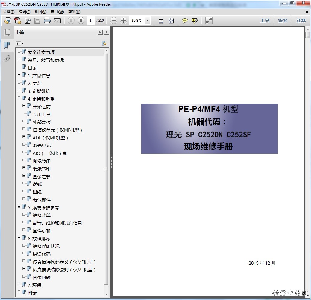

更换图像转印皮带单元后
􀂃 机器的前盖板开启时执行以下第2 步骤。
1. 打开前盖板并开启机器。
2. 用 ”SP 模式2” 选项卡(打印模式)或 ”引擎维护” 菜单(MF 机型)执行 "复位转印单元寿命计数器" 。
3. 关闭前盖板。
4. 用 ”SP 模式2” 选项卡(打印模式)或 ”引擎维护” 菜单(MF 机型)执行 "转印带调整"。
5. 若必要,用 ”SP 模式2” 选项卡(打印模式)或 ”引擎维护” 菜单(MF 机型)调节每个纸盘及纸正面和反面的对位设置。
ITB (图像转印皮带) 清洁单元
ITB 清洁单元装有废色粉。卸下 ITB 清洁单元时,将它放在一张纸上。
1. 图像转印皮带单元 ( 图像转印皮带单元)
2. 左手柄 [A] (钩子, 轴衬 x 1)
3. 右手柄 [B] (钩子, 轴衬 x 1)
4. ITB 清洁单元 [C] (􀀎 x 2)
