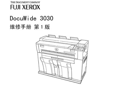

[施乐] 施乐DW3030工程机中文维修手册 施乐3030 6204 6604 6605维修手册
发表于 2018-4-3 11:16:43 |云南| 显示全部楼层 |阅读模式
下载链接: https://pan.baidu.com/s/1SYYVuCtxhTl9kWIsKxgv9g
