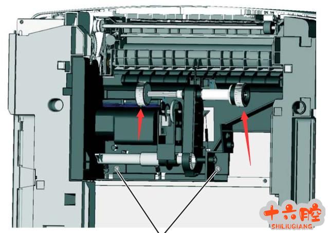

1.1. A 4 彩机不进纸的解决方法
1) 查看打印机打印总数,排查搓纸轮、分离片等消耗部件是否磨损;搓纸轮、分离片等消耗
性部件寿命一般在 5 万页左右,如果磨损严重,请做更换处理,如下图:
链接:https://pan.baidu.com/s/1n68DCi_dfmR9fojGiQrQqA
