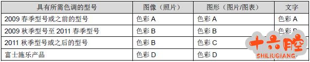

在客户处有不同型号的彩机打印同一文件色彩偏差较大或客户偏好其它机型的色彩时,IMC 系列机型可以通过更改机器的配置文件设置进行色彩调整以接近其它机型的色彩,甚至可与富士施乐产品的打印色调相似。
措施
说明:
1. 通过更改配置文件设置,可以更改机器上打印机功能打印的所有图像的色调。
2. 通过更改配置文件设置,可以使打印图像的色调(色域)与其他机型相似。 但受各种因素限制,例如不同机型间的图像色域差异、机器个体差异和零件老化,可能无法实现完全相同的色调。
更改配置文件设置的步骤:
1.进入打印机SP 模式。
2. 使用以下SP 编号,更改位开关的值。
其它依次类推
3. 关闭机器电源,然后重新开启。此时会应用指定的值。
每个配置文件的色调模式和趋势
色彩A
MP C2030/C2050/C2030/C2530/C2800/C3300/C4000/C5000 及其之前型号的标准配置文件
色彩B
MP C2051/C2551/C3001/C3501/C4501/C5501 的标准配置文件。
相较于色彩A,已经应用了以下更改:
①肤色的黄色调已降低。
②增强了红色,以避免看起来像朱红色。
③绿色和蓝绿色看起来更暗。
④在图形上使用纯净的青色色调以避免颜色暗淡。
⑤打印图像中的粉色看起来更暗。
色彩C
MP C3002/C3502/C4502/C5502 至当前型号的标准配置文件。
相较于色彩B,颜色之间的差异变得更加明显。另一方面,打印图像变得稍稍有些不太生动。
如果有人表示相较于使用色彩B 的标准型号,当前型号的打印图像不太生动,那么建议将设置更改为色彩B。
色彩D
与富士施乐产品的打印色调相似的配置文件。
  • 蓝色略带紫色。(天空的图片略带红色。)
  • 打印图像中的粉色略带品红。

完全没看懂啊 图片怎么还遮住了需改的地方
