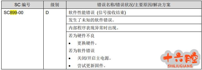

机器出现功能性故障,重启后出现SC899 代码。最近SC899 代码发生情况较多,以下对引发SC899 的原因和解决思路进行了汇总。
维修过程:
1、 SC899 为软件功能性故障,故障原因可以分为机器硬件问题和客户网络问题两部分;

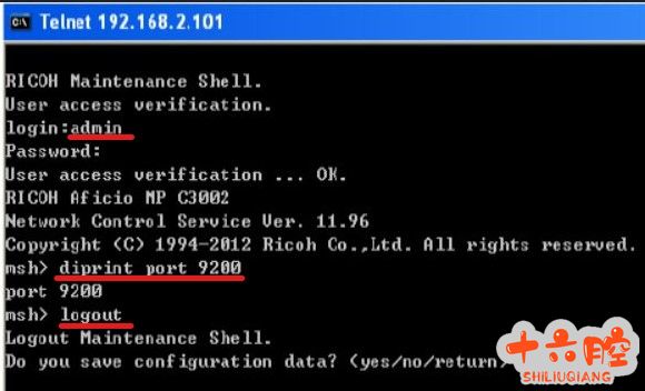

3、 客户网络原因引发SC899;
A. 故障现象:某些特定打印文件,比如带有电子签名或者图层的PDF 文档,复印机无法正确解析电脑发送过来的打印数据,引发SC899 故障,
维修建议:
B. 故障现象:不定时出现SC899,有时伴随打印乱码,判断为有未知电脑不断向复印机发送错误数据,导致机器无法解析导致出现故障,
维修建议:

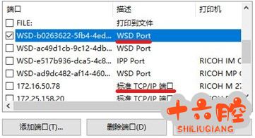

C. 故障现象:电脑一发送打印作业就伴随出现SC899 代码,
维修建议:
a.打印驱动端口设置不正确,如使用了WSD 端口,需重新指向标准TCP/IP 端口,
