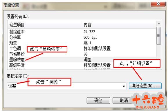

主 题:在UFR II驱动程序中设置“中国红”打印的操作步骤
说 明:

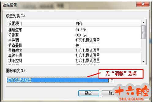

只有智简二代设备支持驱动从输出端和输入端均能进行色彩设置所以只有二代彩机设备支持“中国红”色彩设置
C2200&5200系列驱动支持墨粉浓度调整
C2000&5000 系列驱动不支持墨粉浓度调整
设置步骤:
以WINDOWS7操作系统为例,点击“开始”→选择“设备和打印机”选到打印机点击右键选择“打印机首选项”“处进行设置,参考下图。
链接:https://pan.baidu.com/s/1wlRYC26BfQh4aPInevPmpQ
