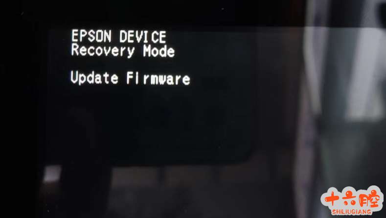

由于新主板中没有固件程序,在更换新主板后打印机会直接进入“Recover Mode”,此时无法通过调整程序对新主板进行初始化操作,需要先将固件程序刷到新主板上,然后再进行初始化操作。
具体操作方法如下:
安装新主板并连接打印机电源线,打印机会自动开机,屏幕显示“Recover Mode”(如下图)
1. 使用USB 数据线连接PC 与打印机。(注意,台式机一定要使用主机后部的USB 插口)

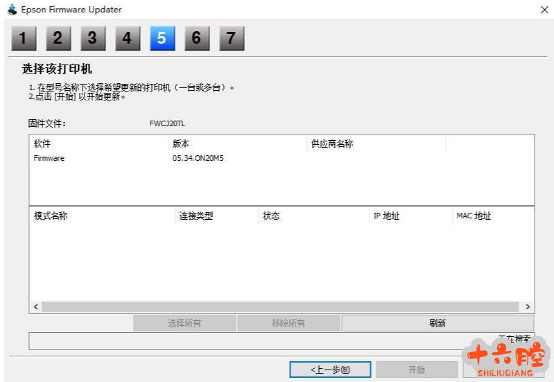

3. 在执行到固件升级程序第5 步时,会在下图红框位置发现一个“未知”打印机。
如果在第5 步未发现任何打印机,请尝试更换USB 数据线,重新拔插USB 数据线,或者检查是否忘记提前解压缩固件程序文件。
4. 勾选“未知”打印机,点击“开始”进行固件升级
注意:固件升级过程中,打印机液晶屏会一直保持在“Recover Mode”界面不变,没有任何提示,当进度条达到100%后,需要耐心等待5~10 分钟,然后打印机会自动关机。
