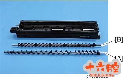

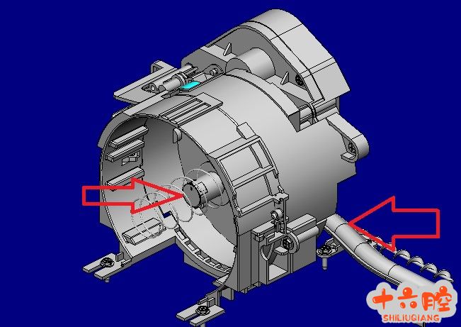

症状:
图像浓度随打印而降低,特别是在纯色图像区域(但属正常)。文本区域内不会发生此情况。用相同原稿重复打印时尤其易发生。
分析原因:
1. 供粉机构效率下降:
2. 色粉浓度偏低,属于Vtref值偏高,VT值始终小于Vtref;
措施:
1. 检查加粉管路盘管有没有堵塞变形。
2. 检查显影内混合螺旋杆运转是否顺畅。
3.利用Vsp(ID 图样样块的ID 传感器输出)和Vsg(OPC 鼓裸表面的ID 传感器输出)的结果,电位控制流程调整显影偏压,使得色粉粘附量到达指定目标值。机器使用ID传感器检测中的ID 传感器和传感器的输出确定用于μ 传感器参考值的Vtref。电位控制可调整充电/显影偏压和LD 功率,以维持恒定的图像输出。
注意:此调整方式只针对鼓、载体状态较好时,用户连续高覆盖率输出情形,否则不要调整。
