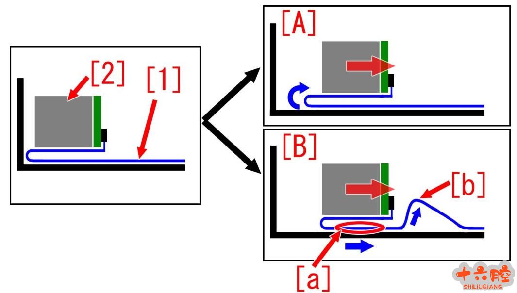

扫描单元[2]在开始移动进行扫描文档时,主机内部的扁平线缆[1]会在[a]位置发生滑动并会在位置发生拱起;此时拱起的扁平线缆可能会与移动过程中的扫描单元发生碰撞。如果两者之间的碰撞反复发生,将会造成扁平线缆断开并且导致出现上述故障。
图示[A]显示的是扁平线缆位置正确时的扫描单元移动情况,图示[B]显示的是位于阅读器框架底板上的扁平线缆下侧[a]与扫描单元一起沿箭头所示方向移动并在位置发生拱起。

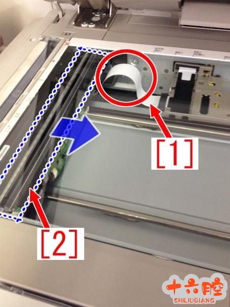

如下照片显示的是扁平线缆[1]发生凸起时的状态。[2]指示的是扫描单元,蓝色箭头所指示的是扫描单元移动的方向。

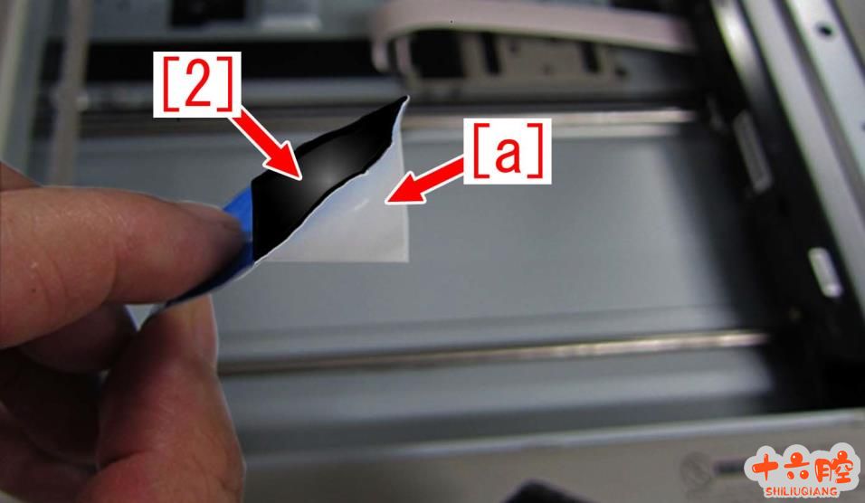

出现上述故障现象时,请准备新型号的摩擦片(FL0-3218-010),并按照下面说明的步骤将摩擦片粘贴到阅读器框架和扁平线缆接触的位置。

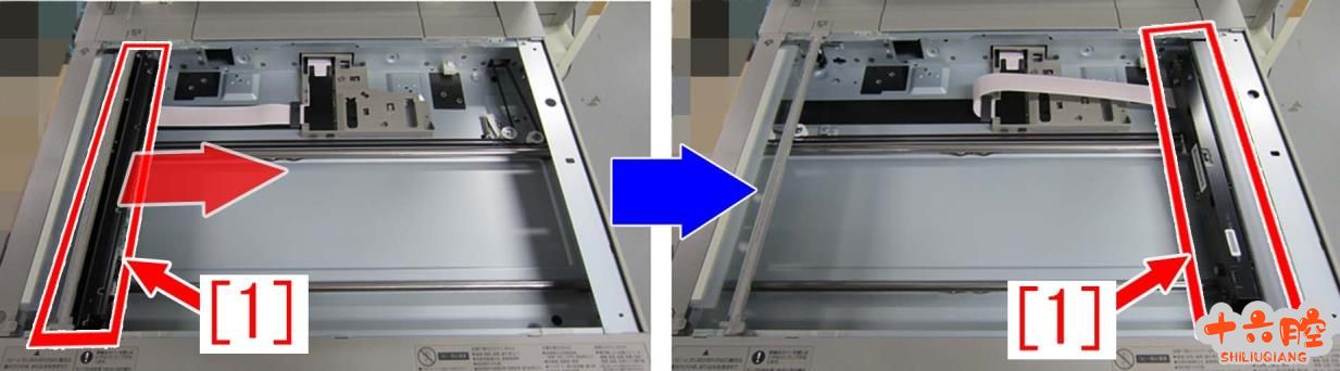

1) 拆除原稿台玻璃,然后向右侧滑动扫描单元[1]。
2) 将摩擦片[2]的粘性处理纸[a] 从顶端揭开大约30 mm。(注意:该摩擦片顶端的表面新增加了黑色的滑片)
3) 将摩擦片的顶端放置在黑色FFC 导片上并使其与阅读器框架内壁[c]接触。
