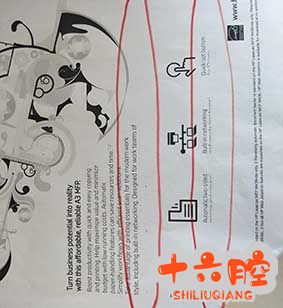

故障描述:
M436打印底部缺失
解决过程:
报修机器打印纸张底部有缺失(基本固定位置)无报错代码,工程师上门打印半自检成像鼓的图像已经有缺失现象出现(排除转印辊及之后备件问题),替换显影仓和硒鼓测试无效,打开右门去除成像鼓套件未发现有异物遮挡激光器,用手电照射激光器也未发现激光器脏,反复调整和技术升级后线建议追加激光器上门更换后仍然机器底部打印缺失。

难道不是显影仓载体堆积导致的?
发表于 2025-4-22 21:12:26 |中国| 显示全部楼层
显影仓载体溢出了 检查一下
