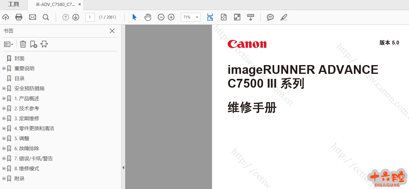

佳能 C7580 III,C7570 III,C7580i III,C7570i III,C7565i III三代中文维修手册
VERSION
COPIER (用于打印机的维修模式) > DISPLAY (状态显示模式) > VERSION DC-CON 1 显示DCON 固件版本
详细信息 显示DC 控制器电路板的固件版本。
使用场合 升级固件时
调整/设置/操作方式 不可用(只显示)
显示/调整/设置范围 00.01 到99.99
R-CON 1 显示RCON 固件版本
详细信息 显示阅读器控制器电路板的固件版本。
使用场合 升级固件时
调整/设置/操作方式 不可用(只显示)
PANEL 1 显示控制面板CPU 电路板ROM 版本
详细信息 显示控制面板CPU 电路板的ROM 版本。
使用场合 升级固件时
调整/设置/操作方式 不可用(只显示)
