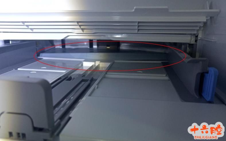

故障描述:
M203开机异响,就绪灯和错误灯同时闪烁,联机打印测试报错59.C0.
解决过程:
与用户沟通了解到是卡纸后,从进纸方向拽卡纸导致的故障,检查打印机发现图一抬纸板卡住

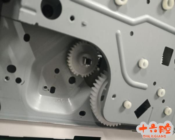

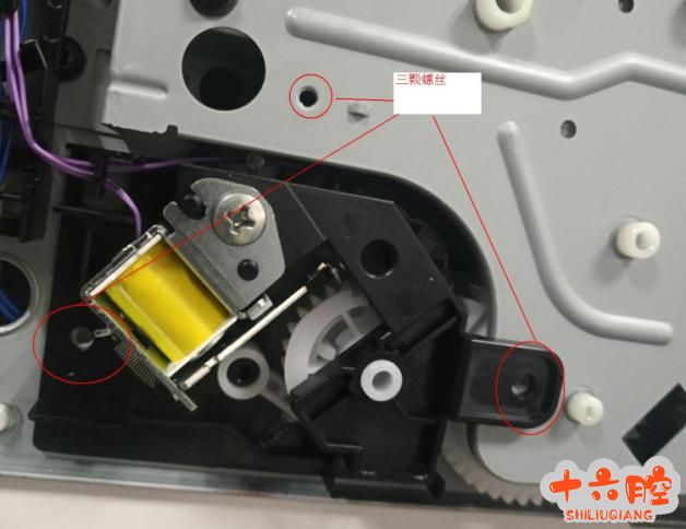

拆开右侧边盖

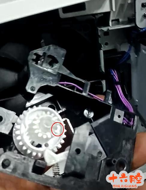

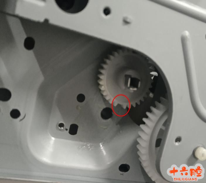

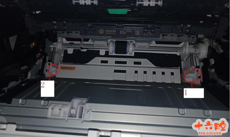

拆除黑色部分调整抬纸板归位,然后先把抬纸板离合 1 的位置推到图片的位置在把 2 的位置推到图片的位置就能锁住抬纸板了,然后在把拆下来的黑色部分按回去,注意下面两个图片画红圈的地方齿轮一定要对上,安装好后故障排除。
[/kkpay]分享总结:
其实在实际维修过程当中,黑色部分我反复调整了好几遍才调整好,第一遍调整完异响没有了,但是开机还是会闪报错灯,联机打印提示59.C0,多次拆装后总结了上面的方法,锁住抬纸板那一步很总要。M203-M227在遇到这样的问题的时候先与用户了解怎么发生的这个问题,如果是卡纸导致的,可以先拆机调整试试,然后在按维修手册报错59.XX 检查看是否需要更换主马达控制板。
