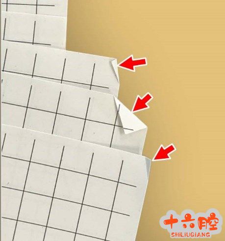

故障现象
当机器输出双面纸张时,纸张前端可能出现折角。
[参考]这个故障主要发生在纸张双面输出时,纸张卷曲较大或在高湿环境下发生,如下所示现场发生纸张折角。

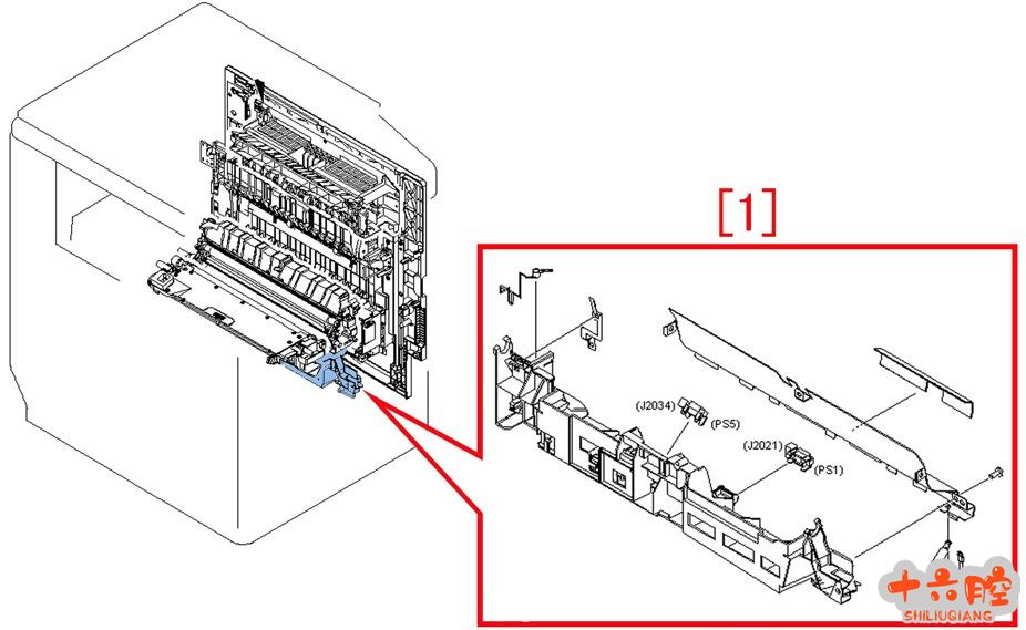

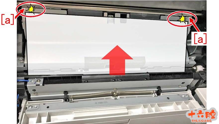

纸张边缘卷曲较大通过下图所示的纸路时,在预对位导板组件[1]与对位压力辊间隙[a]会导致发生以上折角问题。
预对位导板组件[1]

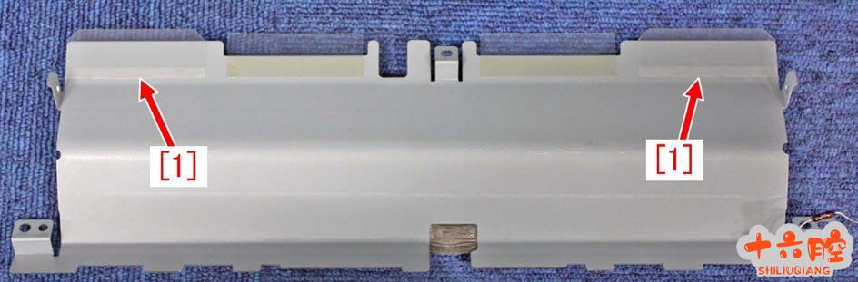

当发生以上故障时,准备2 个塑料导片零件(对位导片FL4-0172-000),按照以下步骤将其粘贴在对位导板上。
1).关机后打开右侧门,如下图所示:
[参考]下图是已经粘贴塑料片后的预对位导板。

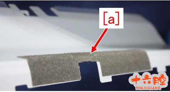

4).从步骤2)开始倒叙安装预对位导板。
[注意]当重新安装预对位导板时,确保静电垫[a]是正确的,不要剥落或破损。
