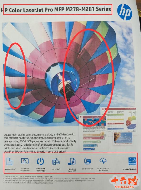

红黄色不正,打印有条纹。如下样张,可以看到打印条纹以及黄色红色颜色不正常。
解决过程:
从样张上看此机器存在2个问题,第一个问题是打印有线条,第二个问题是左侧红黄颜色偏浅。具体排错思路如下:

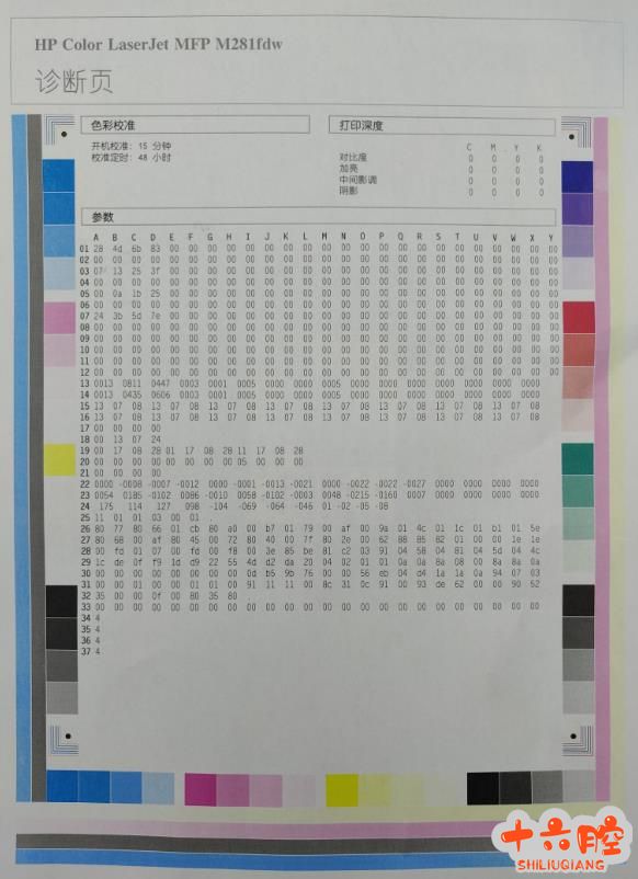

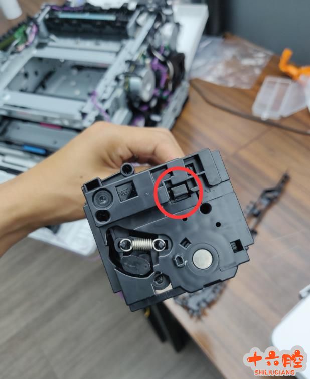

3. 做屏蔽测试,屏蔽品红色主充电辊测试,屏蔽点和测试结果如下图。(ANZP系列打印机,正常情况下屏蔽某颜色主充电,正面会出现满底某颜色,背面有轻微某颜色底灰。屏蔽某颜色显影辊,正面会出现轻微某颜色底灰,反面正常),从屏蔽样张上看,初步判断充电应该没有问题,那么问题点初步锁定在ITB、ECU控制、排线、激光器上。
4. 结合诊断页,如下图,进一步分析发现青色和黑色打印正常,而品红和黄色打印缺失,且此问题只在左侧出现此类问题,那么问题点基本锁定在,ECU控制、数据线、激光器上。
5. 因此打印机,激光器只有一个,控制四色,黑色和青色一组,品红黄色一组,如下图,通过插拔品激光器排线,故障依旧
