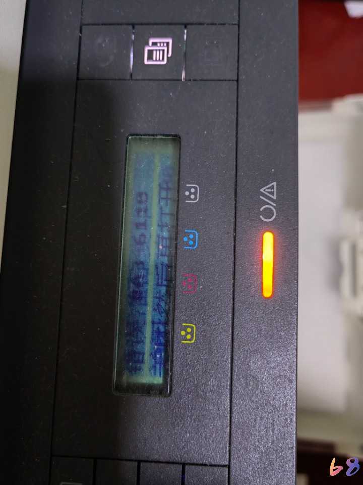

故障描述:
开机自检后报错A3-6110。A3-6110代表显影驱动找不到初始位置
故障诊断:
大多数情况下,是检测显影驱动的初始位置的传感器失效,个别情况下可能是误报,需要检查一下是否转印皮带无法转动导致。
首先观察显影驱动的离合运转动作是否正常,如果不正常,则考虑初始位置传感器,中继板。
如果显影驱动的离合转动正常,则需要考虑转印皮带。
右侧的两个视频,左边是运转正常的视频,右边是运转不正常的视频。
点击图片可播放视频
