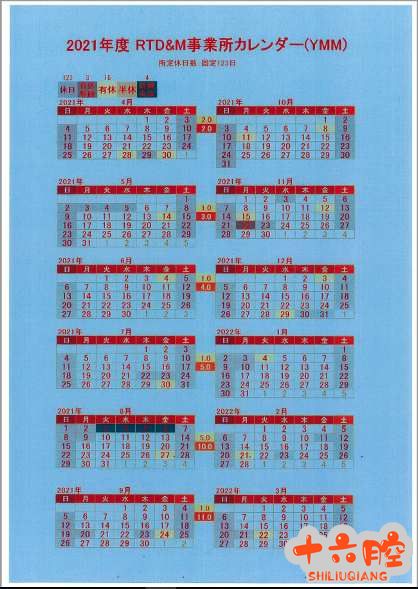

部分DADF-130输稿器组件在进行彩色复印或彩色扫描时,有可能副本会出现蓝色底灰的现象(如下图)。
蓝色底灰
此故障的原因为部分输稿器的相关参数设置不正确。
整机DADF-130或零件的DADF-130组件,均有可能存在此类问题。
对策:
备注:
1,故障现象请参考右侧样张。
2,此问题对黑白作业无影响。
