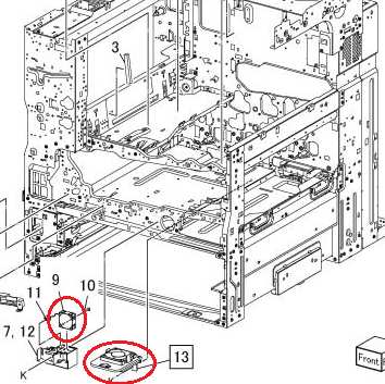

如下图,Botan中高速机型IOT内部原先配置的排气风扇(PL4.1 Item13)和右前侧排气风扇(PL4.1 Item9),为了降低机器运行噪音,后期已经没有再配置。
当机器的NVM值与风扇设置不匹配时,机器运行时仍去检测这两个风扇的转动情况,导致内部故障043-349的产生。
解决方法:
工程师模式下,进入诊断,确认或更改以下三个NVM值:
