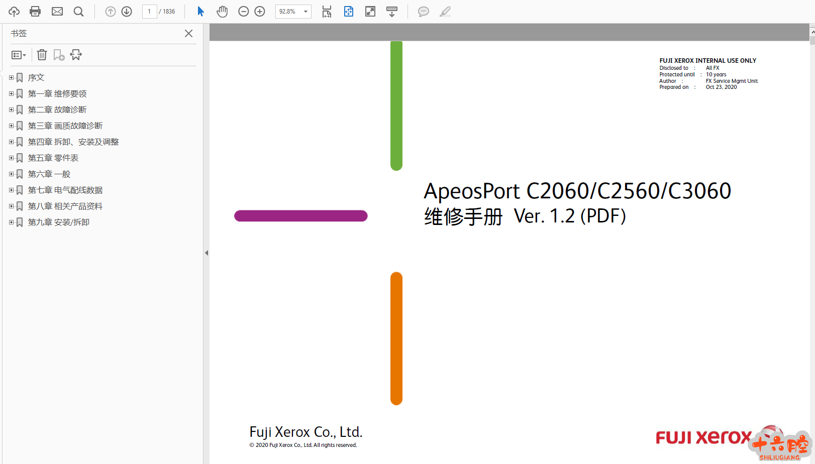

施乐ApeosPort C2560,C2060,C3060升级固件程序2021最新+中文维修手册1.2版最新手册
附录1.0版维修手册
概述:
因当前维修手册1.2版本中的540K25040(PL35.2-8)零件描述及PL位置信息错误,特此发布TI告知正确的零件信息。
内容:
  • 错误信息:维修手册1.2版本中540K25040(PL35.2-8)EPROM Assembly
  • 正确信息: 540K25040(PL35.2-14)eMMC
概要
显影仓墨粉供应进口处的墨粉传输性恶化,导致墨粉堵塞。本公告发布了加强墨粉传输能力的改进件。
内容
在显影仓内的搅拌杆上添加搅拌弹簧,以防止墨粉结块并改进墨粉传输性。
链接:https://pan.baidu.com/s/1fiPVQEujmpb-V3O2fvd7wA
附录1.0版维修手册
概述:
内容:
概述:
发布了ApeosPort
C2560/C2060(Marble3)的特殊固件201109(V1.5.254)
内容:
此固件可与V1.5.10(或以上)版本的固件配合使用,修复由于SEEP ROM数据错误引起的116-321故障。
修复过程分为两个步骤:
1,先使用固件V1.5.254对机器进行修复。
2,再使用固件V1.5.10(或以上)对机器升级。
具体请参考后续2至5页内容。
注意事项:
1. 步骤一是为了恢复机器内部数据,步骤二是为了修补机器软件缺陷,避免以后出现类似故障。
两个过程缺一不可,且实施顺序不能改变。
2,对于正常使用中的机器,切勿直接用V1.5.254版本固件进行升级,否则会出999-999的故障代码。请使用V1.5.10(或以上)版本的固件对正常使用中的机器进行升级。
概要
内容
