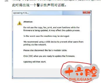

4.双击[FwUpdateTool.exe](Windows)或[固件更新工具](Mac)图标,启动固件更新工具。此时将出现一个警示性声明对话框。
5.仔细阅读警示性声明,然后单击[确定]。将打开固件更新工具。

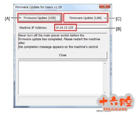

6. USB 连接的情况下,单击“固件更新 (USB)”[A]。网络连接的情况下,在“机器IP 地址”中输入机器的IP 地址[B],然后单击“固件更新 (LAN)”[C]。将开始固件更新。

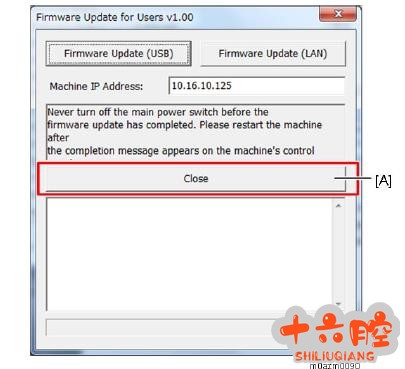

9. 单击“关闭”[A]关闭更新工具。机器在固件更新完成后重启。
