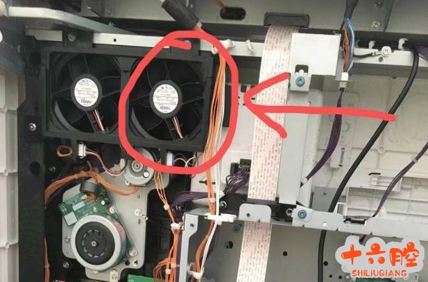

症状
MP5055SP机型频繁出现SC992故障代码,开始时开关机清除后可进行作业输出并不定时出现SC992代码;目前开关机消除后进行作业输出时即刻出现故障代码。
维修过程
1、维修手册没有关于SC992故障代码的解释,参考其他机型手册解释为软件方面的问题。
2、进行固件升级(PowerSaving Sys:F.L3.06.1)以及package固件包,未能排除;
3、更换控制器版、BCU板、IPU板、NVRAM、EEPROM、SOP屏、电源板等部件故障现象不变;
