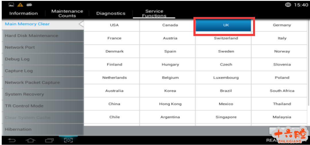

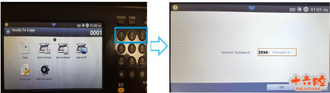

1、进入维修模式[kkpay=5]方法:同时按 1、2、3 数字键。当显示密码对话框时,输入“1934”,然后按“确定”按钮
2、选择 Service Functions(服务功能)-- Main Memory Clear (清除主内存)--国家项选择china(中国)--OK(确定) 2.png
[/kkpay]
3、机器会重新启动,此时机器已恢复到出厂设置,机器启动后需要重新设置管理员密码,设置后请牢记该密码
