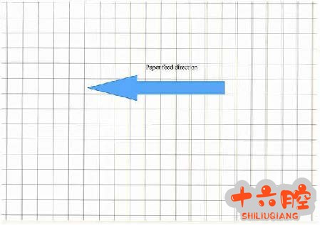

Kisyu机器在复印或打印多张(大于15张)时副本出现彩色定位不准的故障,现场进行Registration Control - Setup Cycle(Registration)不能解决问题。通过以下维修过程,问题得以解决。
解决方法
1. 现场发现机器在复印或打印多张(大于15张)A4 SEF或A3时副本出现彩色定位不准,通过选择System Registration Adjustment中打印20张全彩A3测试页,问题看得比较明显。前面十几张彩色定位没问题,可之后的副本问题就很明显下图就是打印的第20张副本,可以看到四色定位偏差较大。
2.现场做Registration Control - Setup Cycle (Registration),初始化NVM值,升级Firmware到最新,更换IBT组件,MCU PWB和ESS PWB问题依旧。
