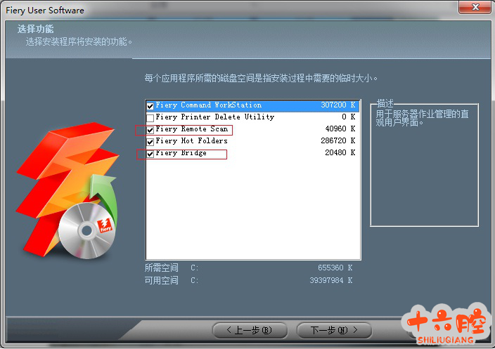

4、在客户端安装Fiery Bridge或Fiery Remote Scan,打开User Software安装盘,选择需要安装的组件安装
