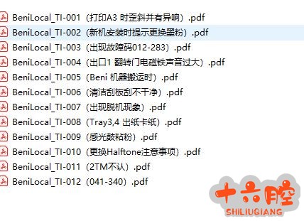

施乐六代AP DC-VI C7771 C6671 C5571 C4471 C3371 C3370 C2271  维修案例主题:打印A3 时歪斜并有异响
内容:Beni,从纸盘2,3,4 出纸打印A3,会出现走纸歪斜,并伴有“嘎啦嘎啦”异响。纸盘2,3,4 可以输出SRA3 (320 x 450mm), 12 x 18" (305 x 457 mm)尺寸的纸张,在使用A3 时,纸盘的侧、后挡板容易移动导致A3 纸在纸盒里已经歪斜。
内容:
Beni 在新机安装时提示墨粉(Y、M、C、K)需要更换。
主题:Beni 出现041-340(MCU NVM (EEPROM) Data Fail)
内容:Beni 出现041-340 故障,工程师按照维修手册做了IOT 初始化后,故障依旧,再做NVM 初始化或恢复出厂设置后或更换ESS、SD 卡后,机器的数据就无法恢复了。必须升级到FX 去恢复数据。
故障现象:
DC VI C2271/C3371 出现2TM 不认。UI 上显示tray3, 4 是灰掉状态。
原因:
Tray NVM PWB 故障,维修手册PL10.4 item 12 。但FX 不提供Tray NVM PWB 这个零件。
主题:更换Halftone PWB (960K81370) 的注意事项
主题:感光鼓粘粉故障的临时解决方案
内容:
Beni 机器在打印时出现白条的副本质量问题。如图(一)所示。
主题:Tray3,4 出纸卡纸
内容:Beni 从tray3,4 出纸时出现频繁卡纸现象,并伴有异响。纸张卡在导纸片之间,如图一。
主题:Beni 打印时出现脱机现象
内容:
Beni 经常出现脱机现象,通过开关机可以暂时解决这个问题。
但过段时间还是会出现。
主题:Beni 打印时出现清洁刮板刮不干净的现象
内容:Beni 出现副本有条纹的图像质量问题,原因是清洁刮板刮不干净IBT Belt。如图一。
主题:Beni 机器搬运时的注意事项
内容:现场ASP 反馈:Beni 在安装搬运中,由于机器右侧的手柄无明显标志,造成搬运时操作不当,导致搬运过程中拉坏侧门。
主题:双面打印时出口1 翻转门电磁铁声音过大
内容:Beni 在双面打印时声音要比Seito 大。原因是电磁铁动作时出口翻转门撞击机架。
我们可以用CL: 077-003 确认出口磁铁的声音。
解决方案:
1. 确认firmware 版本,V1.0.31 或以上版本
2.更改下列NVM 值
主题:A2Finisher 出现故障码012-283: Set Clamp Home Sensor ON Fai
内容:Beni 配置了A2Finisher,会出现012-283 的故障(set clamphome sensor ON fail),Finisher 的set clamp 和shelf 不能退回到原位(Fig.1)。出现这个故障是因为设计存在缺陷。产品系列号940 以后的Finisher 已经做了改善。
参与人数 1 +1 +1 收起 理由
zxhzz + 1 + 1
