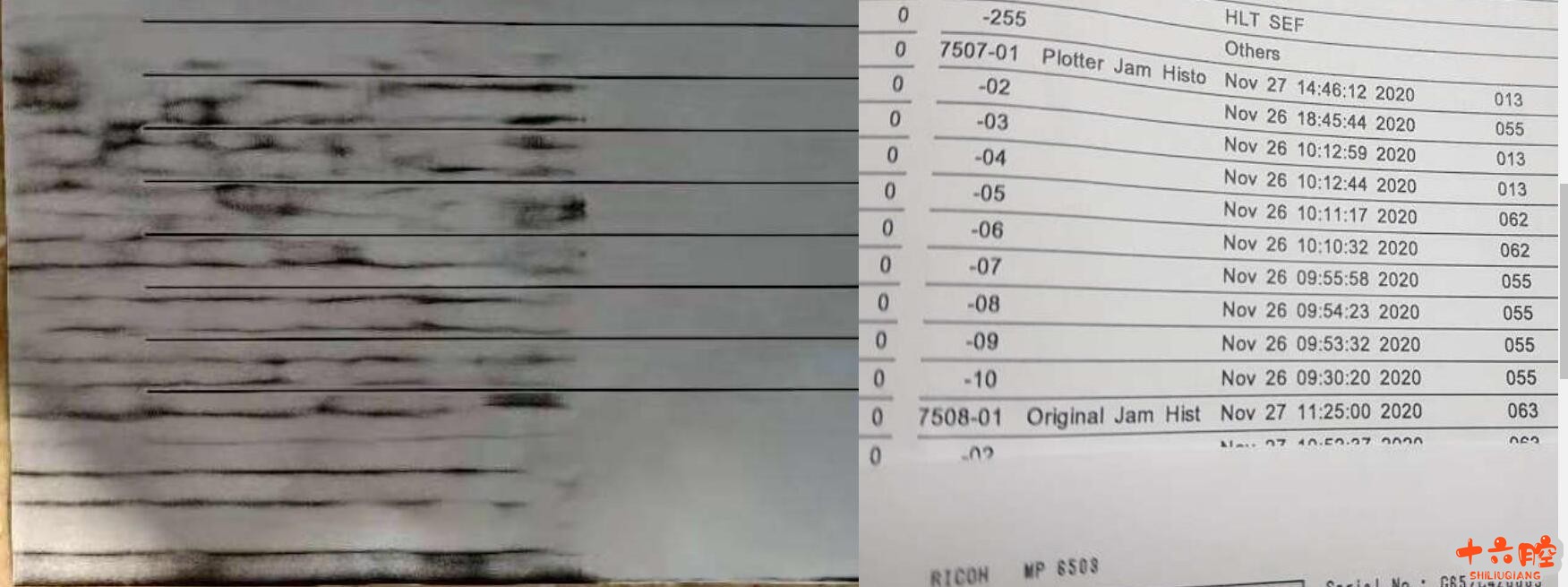

分析故障原因:
1、客户机器用量较大,三年使用680万印,而且集中大量打印。受疫情影响,近一年无保养记录,因此首先关注PM件的更换情况。
2、除了已经表现出来的故障现象,也要考虑近700万印的设备一些组件的老化情况,说服客户一并更换。按照能更换尽更换的原则。定影SC代码考虑更换,热辊,压辊,热敏电阻,恒温器,图像问题,可能需要更换充电单元,PCU,显影器,转印单元等。卡纸,经过查看代码主要是 对位卡纸和第三纸盒卡纸,需要拆开对位单元和纸路检查。可能需要更换 搓纸轮,对位导纸片。

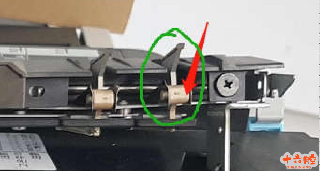

3、经过检修,客户热辊磨损,热敏电阻粘粉严重,恒温器也较脏污。统一更换以下部件: 热辊,分离爪&弹簧,压辊&轴承,接触式热敏电阻,恒温器。更换后,机器正常开机,但是使用一段时间后,偶尔不定时出现SC541,同时热辊又出现磨损。分析代码为NC热敏电阻,再观察分离爪对热辊的磨损情况,发现分离爪固定板有变形情况。更换分离爪固定板和分离爪及NC热敏电阻。定影正常工作。
