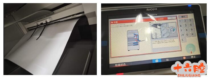

MP5055 机器,复印/打印A4 纸不卡纸,但是复印/打印A3 纸时出现卡纸情况,纸张卡在出纸口位置,卡纸代码J060
维修过程
1、 通过SP7507 确认最后10 次卡纸记录均指向J060 传感器;
2、 通过SP7504 确认J060 传感器指向为出纸传感器:关闭;
3、 测试发现A4 纸复印和打印时机器运行正常,无卡纸情况,仅使用A3 纸时每张都会出现卡纸,且卡纸位置相同;
4、 测试从不同纸盒送纸均会出现A3 卡纸,且A4 送纸正常,因此判断机器的传送电机和卡纸检测传感器是正常的,故障可能是由于机器对长纸的传送力度不足或者板路时序控制方面出现了问题;
5、 测试双面复印A3 时,纸张复印第一面时不会卡纸,当第二面出纸时才会卡纸,判断故障位置与定影前的传送无关,故障可能出现在出纸机构上;
