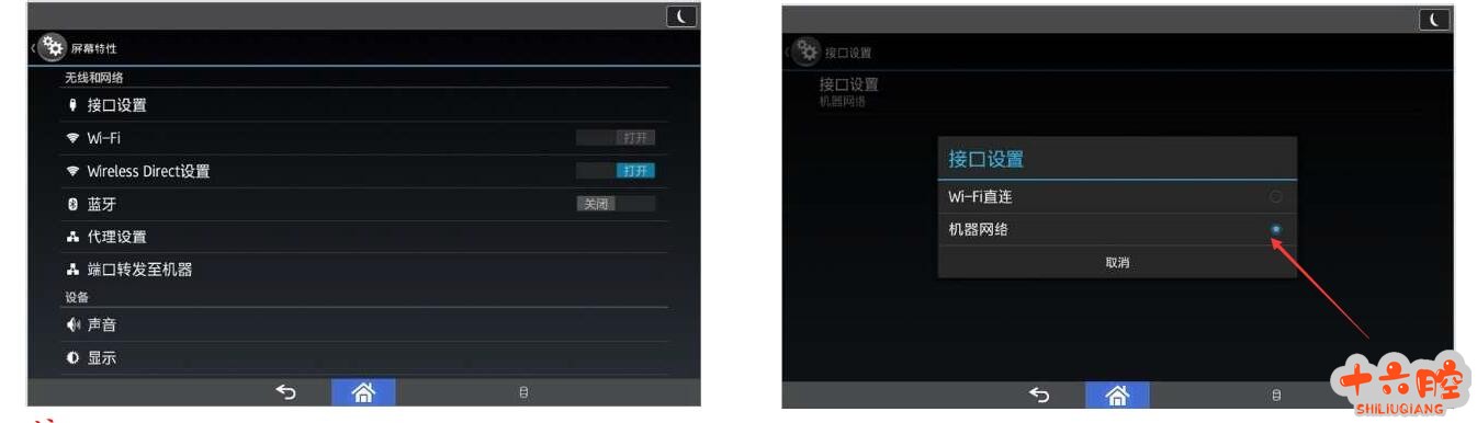

故障:客户处无Wifi 网络环境,有线网络访问外网有代理服务器设置,需要SOP 连接外网进行访问。
原因
SOP 屏使用机器网线及代理服务器连接网络方法。
维修过程
1. 在SOP的网络设置调整为“机器网络”。
注:
1)此处设置是SOP连接网络是通过机器网络或是SOP的无线网络,并非设置后MFP只能使用任一网络设置进行打印扫描等功能。
2)若MFP使用环境中的网线可直接连接外网,此时使用SOP的浏览器等软件即可上网进行浏览网页。
