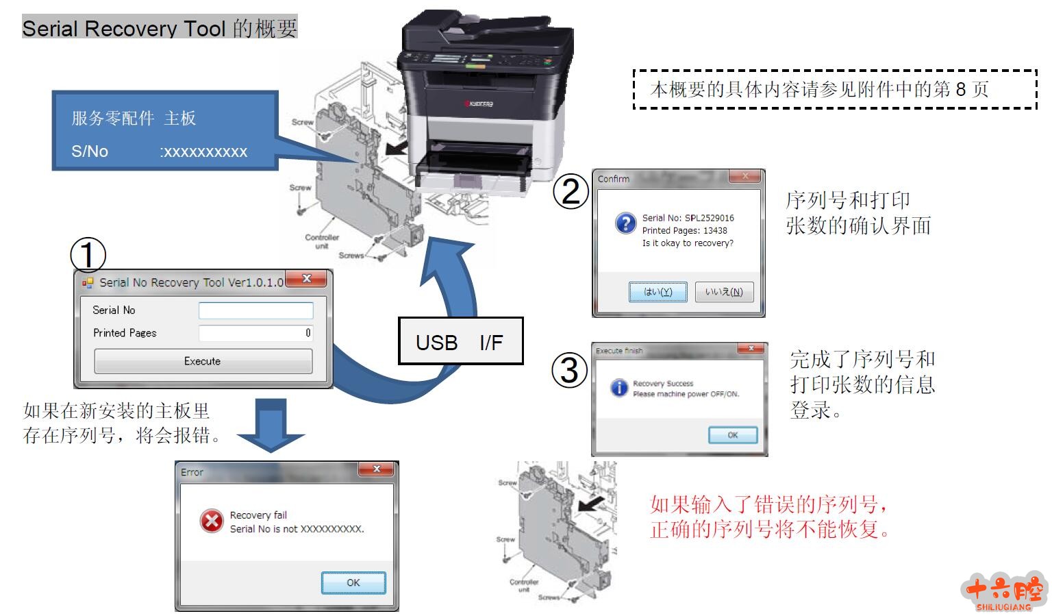

更换主板时,使用 Serial Recovery Tool(序列号恢复工具)来输入「序列号」和「打印张数」。请留意以下的注意点。
详细内容请参照附件「Serial_No_Recovery_Ver1 0 1 2_Guidance」。

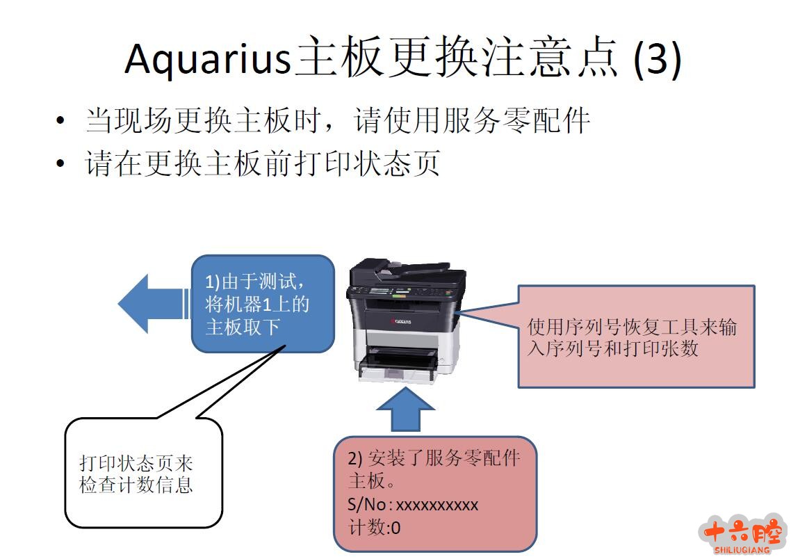

【更换主板时的注意点】 =概略=
更换主板时,在机器上安装了未使用的服务零配件后,请参照附件中的内容来对应。
(如果使用其它机器的主板,机器将以其它机器的序列号来工作,会导致不能够获得保修。)
1. 把作为服务零配件的主板安装到机器上后,请通过PC运行Serial Recovery Tool (序列号恢复工具)来输入以下项目。(请注意,输入错误的数值,会导致不能恢复序列号。)输入项目 -> 「序列号」和「打印张数」
2. 需要在包含「Visual C++ 2010」和「.NetFramework4」的系统环境下来运行Serial Recovery Tool(序列号恢复工具)。如没有该环境,请下载安装包后进行安装。
3. 更换主板后,「MAC地址」「USB UID」等也会更改,请参照附件中的内容进行再设定。
