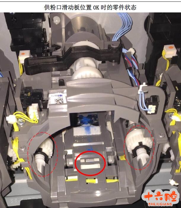

主 题:
关于出现插入墨粉瓶提示的对策措施。
[故障描述]
新安装机器在开机后出现插入墨粉瓶的提示信息,有些情况下还会伴有异响和E021 的错误代码。
[故障原因]
供粉组件内的供粉口滑动板位置出现偏移导致在墨粉瓶被插入后供粉口滑动板未能打开。
[维修措施]
保持供粉组件不被移除的情况下,可以手动撬动供粉口滑动板使其恢复原位。
通过更换新的供粉组件也可以排除故障。
另外,在出现上述故障时,通过重新插拔墨粉瓶或者重新安装感光鼓组件或者显影器组件有时也可以排除故障。

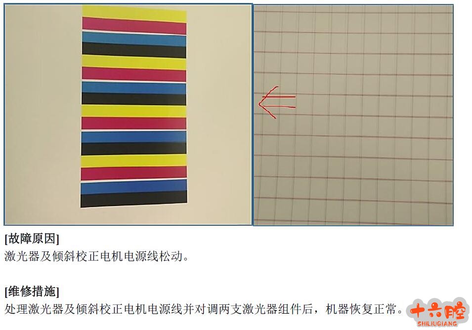

[故障描述]
彩色输出图像套色不准。
主扫描方向上出现明显的红色套色不准,同时副扫描方向也存在倾斜方向上套色不准。
