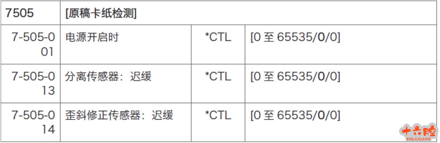

1. 查看SP7508的原稿卡纸历史记录,卡纸位置为13,对照SP7505原稿卡纸检测的对应位置为纸张触发分离传感器时迟缓。

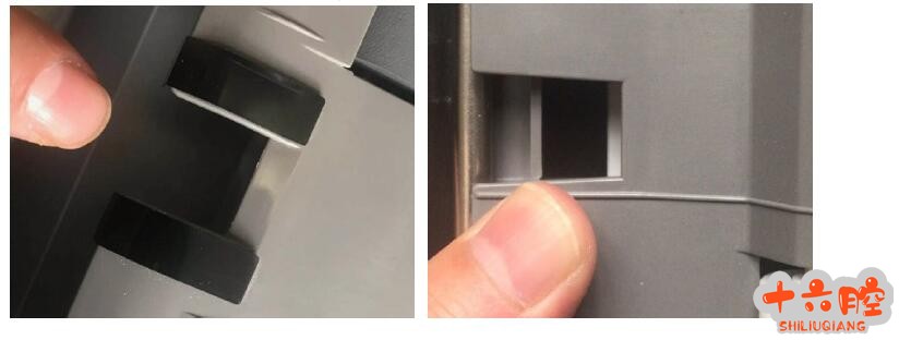

2. 因ADF中的分离传感器与歪斜修正传感器是并列安装在一起,所以使用SP6011-10、11分别检测了这两个传感器,用纸张检测结果正常,但关上上盖检测时发现分离传感器保持有纸张状态。
3. 因此类传感器的检测原理为发送检测光线,当纸张通过时反射至传感器的接收器中,从而检测规定时限内纸张的卡纸情况。之前的旧款机型就会此类故障,即传感器对面的黑色贴片由于纸灰等原因,造成传感器误检测的情况。
4. 翻开分离传感器对面的导板后,发现对面导板上及导板下方都没有对应的黑色贴片。
