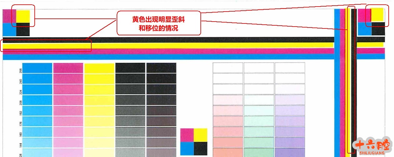

客户打印和复印彩色作业时,印品效果不良,出现对位不准的故障。
维修过程
1、执行SP2111-004 线位置调整时,机器显示调整失败;
2、通过打印SP1103-002 打印彩色测试图样,发现黄色的线条出现歪斜和移位的情况;

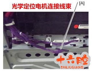

3、检查发现机器执行SP2111-004 线位置调整时,在转印皮带上做的线位置调整样图就存在歪斜的情况,因此拔除激光单元光学定位电机的线束,执行SP2110-005 重新下载激光数据并进行激光歪斜修正,然后再次执行SP2111-004 仍然无法通过检测;
4、拆下激光单元,检查激光单元内部黄色激光反光镜面位置,反光镜面位置正常未移位;
