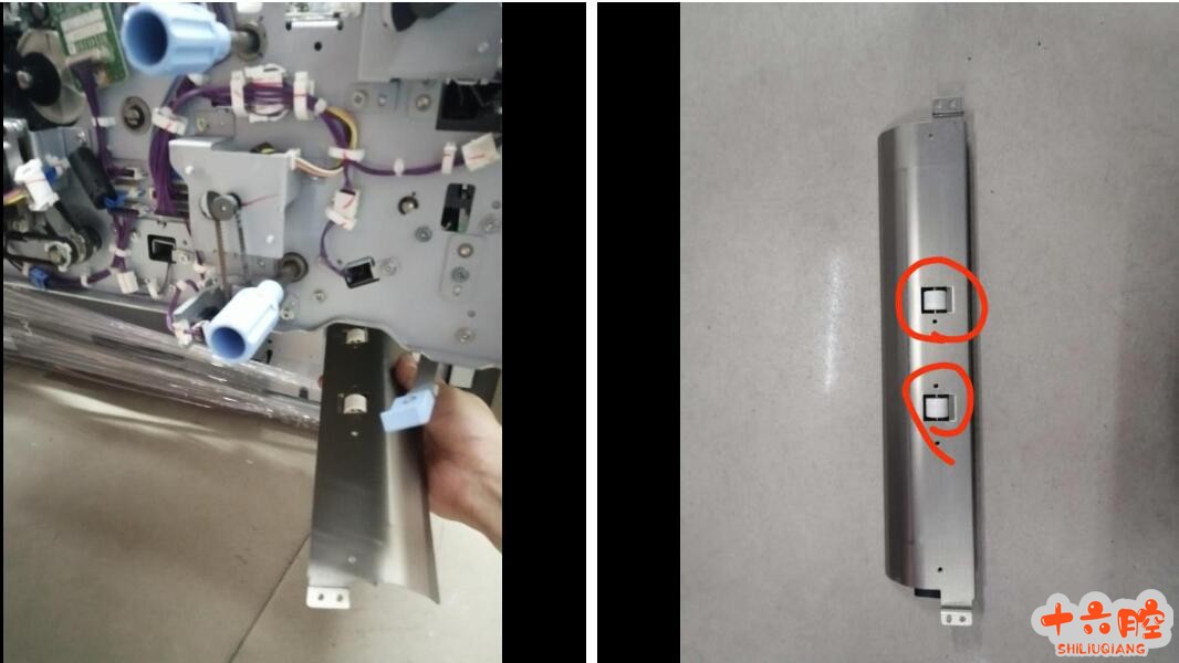

机器型号: MP_C407
症 状:做了保养后,打印A4打印单面正常打印双面卡纸098,一张双面都不能过。A3可以正常双面。
原 因:卡纸098为双面单元出纸传感器延迟卡纸(延迟卡纸,由于参照传感器的下游出现卡纸,所以纸张未能在指定时间内到达参照传感器的位置。)
1:传感器问题
2:双面电机问题
3:双面传送问题
4:双面传送齿轮问题
5:线的问题,
6:控制板问题 措 施:更换了整个抽屉单元故障能排除,锁定抽屉单元的某个零件问题。
检查对应传感器正常,双面电机,双面传送,做了cis校准,检查了线没有问题,对换了双面电机故障依旧,后检查双面出纸导板,发现转主动轮被动轮不转,插一张纸转主动轮纸张不会动。更换导板后故障排除。
解决方案:
[kkpay=3]校准双面出纸导板,更换双面出纸被动小白轮故障排除。
2.jpg [/kkpay]
