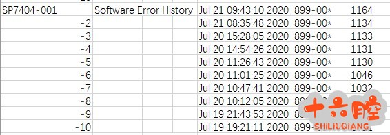

节能后使用机器提示重启,有时会出SC899 代码。
分析原因:
1、查看SMC(SP7404-001)记录,显示的10 次代码均为SC899-00,机器未安装软件,说明故障与内部程序、信号传输有关;

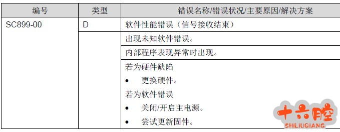

2、 升级固件,故障依旧;
3、更换硬件(包括硬盘和控制器板、NVRAM), 故障依旧;
4、断开网络,多次测试,没有发现此故障现象;
5、由于客户的网络不能经常断开,为了限制不必要的访问,考虑限制IP 地址范围为2 台PC 的IP 地址,关闭不用的端口。
