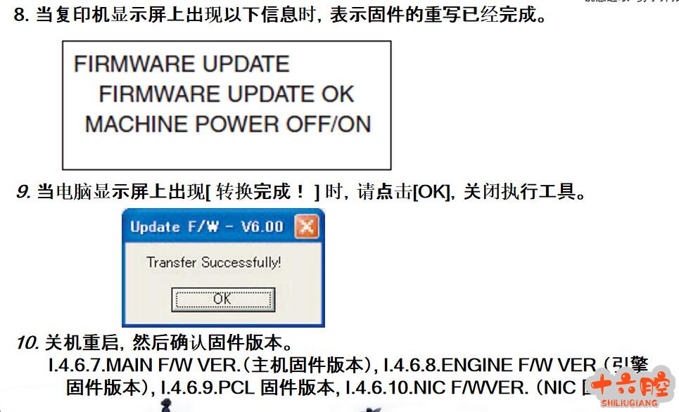

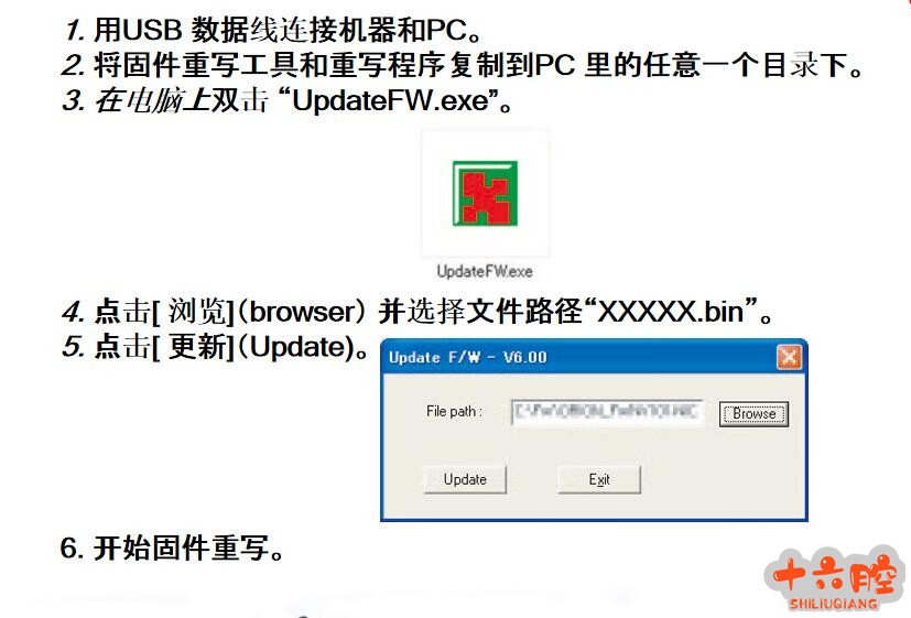

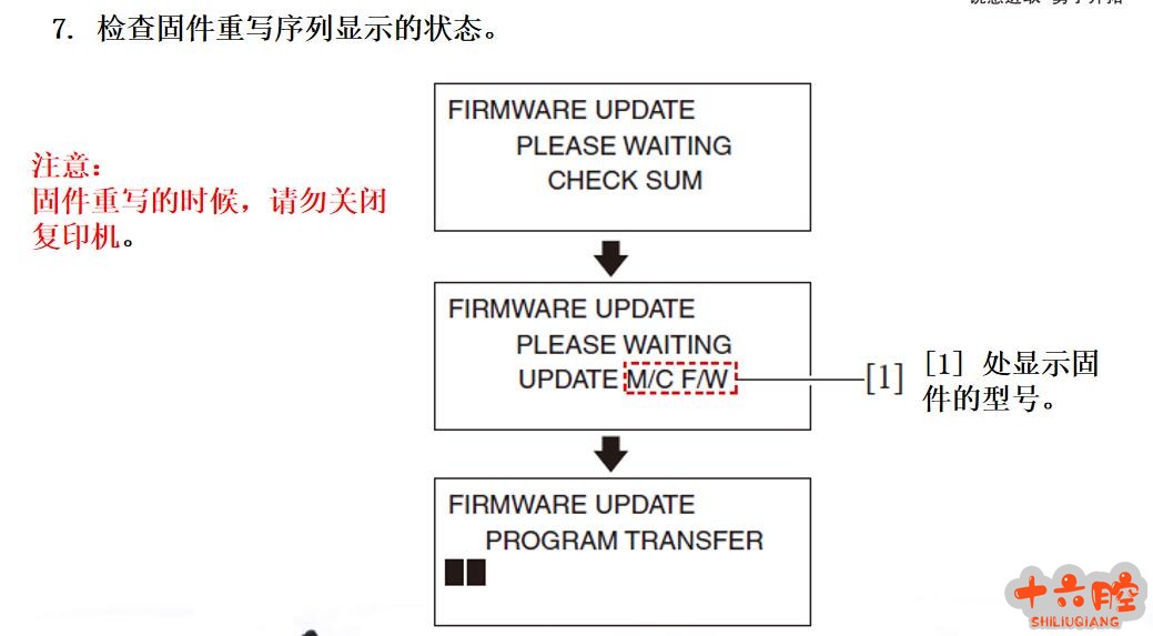

  • Orion、 Pegasus、 Pegasus-S 系列固件刷新
  • 为了重写固件,必须用USB 数据线连接MFP 和PC
  • 重写固件前,请在需要重写固件的主机上安装打印机驱动程序(GDI/PCL 驱动程序)。
  • 重写固件前,请将固件重写工具“UpdateFW.exe”和“UpdateFW.ini”复制到需要重写固件的主机里。
