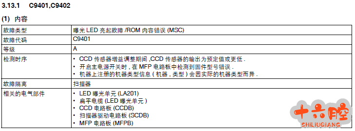

故障现象:
机器开机后不断重启,更换新的SSD后开机报CD411代码,更换新的MFP板后开机报C9401代码
故障分析:
1、根据维修手册解决步骤提示,是否受电磁噪声远影响?
2、MFP板与打印控制器的通信有问题,是连接线故障还是板的问题?
解决措施:
1、根据维修手册解决步骤提示,先变更机器的摆放位置,确认是否受电磁噪声远影响
2、重新拔插MFP板上面的连接线
3、更换MFP板,开机报C9401代码
1、CCD传感器输出信号有问题
2、机器上注册的机器类型信息与实际不符
解决措施:
故障总结:

9401的问题比较多
发表于 2022-4-12 20:45:52 |湖南| 显示全部楼层
一般都是打印板上的线没有插好才报这个代码的。
